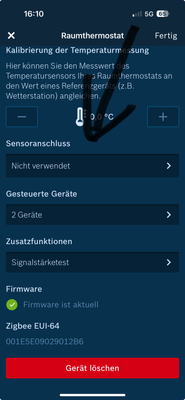

Trifft das mit dem Ventil Fehler "E03" auch bei einer Fußbodenheizung mit dem Fehler "E04"zu? Finde ich etwas merkwürdig, zumal direkt alle Raumthermostat betroffen sind. ODER sind durch das Update die Einstellungen des Raumthermostats überschrieben worden? Ich habe jetzt in den Einstellungen bei Sensoranschluss "nicht verwendet" eingestellt. Hierdurch sind die Fehler verschwunden.

@Bjop112 Hast Du denn einen externen Temperatursensor am Raumthermostat angeschlossen?
Bjop112
Ne, meines Wissens nicht 🙂 Vorher muss es jedenfalls richtig eingestellt gewesen sein und sich dann durch das Update umgestellt haben. Nach der Anpassung scheint der Fehler behoben zu sein.
@Bjop112 Bei unseren Raumthermostat II hat sich nichts verstellt. Sie haben auch überhaupt kein Update erhalten. Ich würde da mal eher von einem Tippfehler ausgehen.
