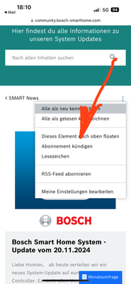

@MBu Auf Release-Notes gehen und dann rechts oben auf die Punkte und abonnieren.
@Geomo Herzlichen Dank!

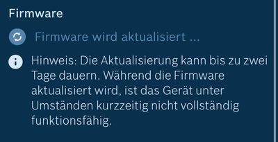

Ich habe das Firmware Update für die Zentrale erhalten, das ging sehr schnell. Vielen Dank!
Die Thermostate hängen aber alle seit ~2h, s.u. (war direkt nach dem Update der Zentrale so, ich habe das Firmware Update der Thermostate nicht manuell getriggert). Alle Thermostate haben nun auch wieder den Ventilfehler.
Irgendwer einen Tipp was ich tun kann?
Hi, das steht zwar dran, dass das bis zu 2 Tage dauern kann, sie funktionieren aber in der Zwischenzeit trotzdem. Bei mir hat es auch eine Weile gedauert, dann kamen nach und nach die Updates für die Thermostate.
Aktuell ist noch die alte Version bei dir drauf, daher auch noch der Fehler. Das Update musst du, sobald das verfügbar ist, manuell starten, danach noch ne Kalibrierung, dann sollte der Fehler weg sein.
Danke dir. Es tut sich gerade tatsächlich etwas. Bei einem Thermostat konnte ich das Update nun ausführen, bei einem weiteren steht "Update wird übertragen...". Dann muss ich mich wohl nur noch ein bisschen gedulden. 🙂

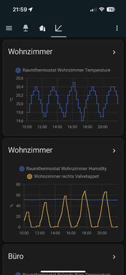

Frohes Fest und guten rutsch schonmal vorab. Mich hat der deutsche Winter inzwischen eingeholt. Also steht, wie zum Fest inzwischen üblich, eine Montage der Bosch Thermostate an. Das letzte Update ist inzwischen bei mir zwei Wochen im Einsatz und wie so oft zu lesen hat sich nicht viel geändert.
Ohne aufgezeichnete Werte zu sehen, würde ich sagen ja, es ist besser geworden. Komisch ist es aber immer noch, und auf dem Niveau der Konkurrenz oder eines 20 Jahre alten Heimeier Thermostats ist es lange nicht.
Wie auch schon zuvor hier zu sehen öffnet und schließt das Thermostat weiterhin in Intervallen. Also alles nichts neues zu den letzten Jahren. Der Unterschied bei mir ist allerdings das es dies konsequenter macht. Es öffnet bereits bevor man es so richtig am Raumgefühl merkt und in Panik in den Heizungsraum rennt weil man davon ausgeht das eine Störung vorliegt.
Beispiel mit neuem Update: Solltemperatur ist 20 Grad. Wir haben eine relativ niedrige Vorlauftemperatur von ca. 35 Grad, mit aktiv Heizkörpern, bei 0 Grad Außentemperatur.
Im Gegensatz zum Zeitraum vor dem letzten Update steuert das Thermostat etwas besser gegen und öffnet nicht mehr zu 100%. Dafür bleibt es länger offen. Ergebnis ist im Diagramm annähernd das gleiche, ein ständiges auf und ab. Im Raumgefühl ist es aber etwas besser geworden, da es konsequenter gegensteuert. Vor dem Update pegelte sich die Temperatur gerne auch mal bei 19,7 Grad ein und der Heizkörper ging den ganzen Tag nicht mehr an, da das Ventil erst wieder bei 19,6 Grad öffnete. Bis dann die magische Grenze von 15% Ventilöffnung erreicht wurde konnte das Raumgefühl nur durch hitzige Diskussionen mit der Familie bezüglich der teuren Thermostate aufrechterhalten werden.
Was die magische Grenze der 15% - 20% Öffnung angeht hat sich leider auch nichts geändert. Als wenn es noch nie jemand berichtet hätte und es dazu noch einer ganz neuen Technologie benötigen würde. Ganz ehrlich, ich hätte längst die Werte in der Appanzeige gefaked wenn ich es nicht besser könnte.
