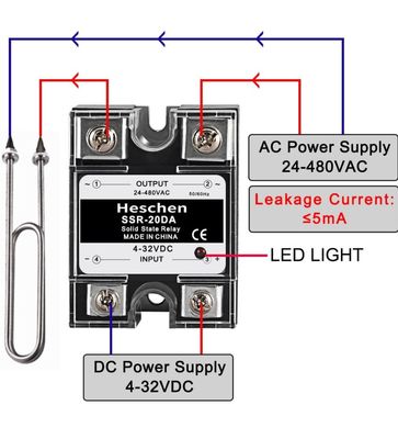

Ok. D.h. sowas müsste funktionieren, wenn ich das dazwischen Klemme.
Aber werde es die Tage erst mal Durchmessen.
Ich würde eher ein klassisches, mechanisches Relais verwenden als ein Halbleiterrelais. Letztere trennen nicht galvanisch, sondern werden beim Ausschalten nur hochohmig. Das könnte(!) dazu führen, dass das smarte Relais an S1 ein Dauer-Ein erkennt.

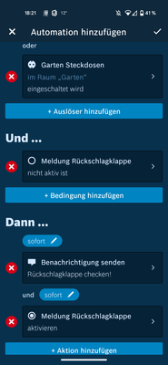

Es ist m.E. dennoch möglich die Benachrichtigung wie gewünscht zu senden. Das mehrfache senden kannst du mit einem Zustand verhindern.
(Garten Steckdosen= Relais im An/Aus Modus)

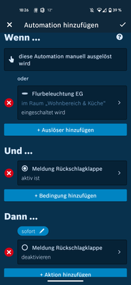

Was darin noch fehlt, ist das zurücksetzen des Zustands. Hier kannst du z.B. eine Lichtsteuerung verwenden, die du beim Kontrollgang nutzt.
Edit: je nach Taktung des Ausgangs könnte dir leider der Schalterreset in die Quere kommen. Ein weiteres Beispiel wie sinnvoll eine optionale Deaktivierung dieser Funktion wäre.
Das mit dem Reset ist auch meine Befürchtung. Wird dann wohl leider nicht funktionieren.
