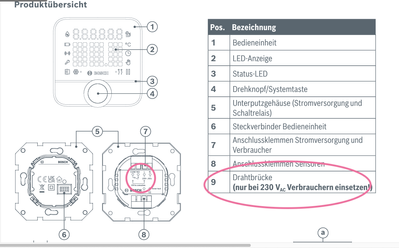

Hier fällt mir nur noch ein: Ist die 230V-Brücke im Regler gesetzt?

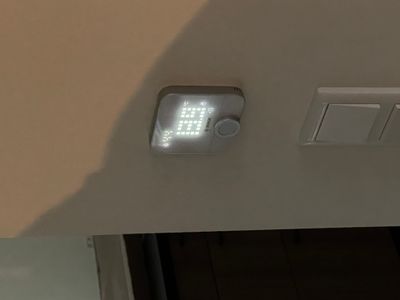

Links neben dem Heizen-Symbol leuchtet ein Punkt auf, zu sehen z. B. in diesem Beitrag auf dem ersten Foto.
Sieht so aus
Und leuchtet dieser Punkt nicht auf? Ich werde das später gleich mal nachschauen.
Also der Punkt leuchtet, heißt das Thermostat funktioniert eigentlich und die Fehler müsste an den Stellantrieben oder der Verkabelung  liegen?
Ja, liegt dann sehr wahrscheinlich nicht am Thermostat.
Nochmal: Ist die Brücke zwischen "L" und "COM" eingebaut? Siehe den Schaltplan von vorhin!
privater Endanwender
Kläre ich gerade noch.
Brücke ist eingebaut.
 Drahtbrücke zwischen "L" und "COM"!!!!
