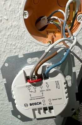

ich habe einige andere Installationsanfagen durchgelesen und bin der Meinung alles korrekt verkabelt zu haben. Manchmal sieht man aber seine eigenen Fehler nicht, daher die Bitte um Hilfe.
Anbei drei Fotos:
Altes Thermostat.
Bosch mit Brücke

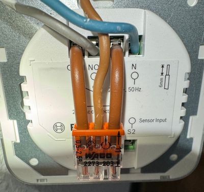

Bosch mit Wagoklemme, da ich die Brücke im Verdacht hatte.
Das Display bleibt beim Aufstecken aus, daher findet es auch die App nicht.

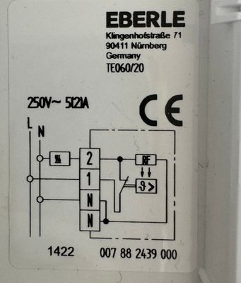

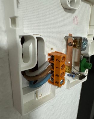

Hast du einen Anschlussplan des altes Thermostats? Was genau 1 und was 2 ist?
Vielleicht geht Braun auch an den Stellmotor?
Ich habe in der Verteilerdose nachgesehen, braun und blau sind korrekt verdrahtet und grau geht an den Stellmotor. Mit dem alten Thermostat funktioniert es auch einwandfrei.
Sieht in Ordnung aus, da fallen mir nur die ganz banalen Dinge ein. Sicherung nach der Installation wieder eingeschaltet? Mal gemessen, ob zwischen blau und braun 230V anliegen? Ausgeschlossen, dass das ein 24V-System ist?
Sicherung war wieder drin.
Das messen steht noch aus, es dürfte aber 230V sein.
