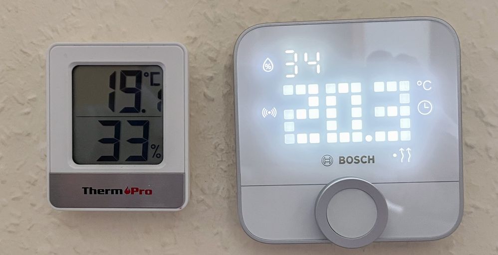

Ich habe einen neuen Raumthermostat II 230V installiert. Nach einigen Stunden Anpassung habe ich die  von ihm gemessene Raumtemperatur mit der von anderen Thermometern im Raum verglichen: Raumthermostat zeigt 20,3°, anderes Thermometer zeigt 19,1° - das ist doch ein sehr hoher Unterschied.
Kann man die gemessene Temperatur über die App nachjustieren?
Wenn nicht: ist der Raumthermostat II 230V als "defekt" anzunehmen und ein Garantiefall?

Danke für die Tipps:
Ich habe an die drei Stunden gewartet - da haben sich schon das externe Thermometer und der Raumthermostat etwas angenähert
Dann habe ich den Messwert des Raumthermostat nachjustiert.
Und jetzt zeigen Thermometer und Raumthermostat die Temperatur sehr synchron an.
Hallo, ja in der App lässt sich die Temperatur korrigieren.
Hast du noch ein drittes Thermostat zu. Vergleich. Vielleicht Zeit das Bosch zu warm an und das andere zu kühl.

Manchmal brauchen die Raumthermostate auch paar Tage um sich einzupendeln...
