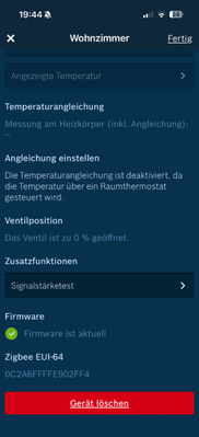

Ich habe hier etwas sehr seltsames festgestellt, was ich nicht verstehe.
Wie gesagt, war eine Woche weg und dachte nicht, daß die RTs leer werden.
Aber das ist seltsam:
Wie erwartet sind nach dieser Warnung beide RTs leer.
Es gibt aber nur die Bestätigung vom Schlafzimmer (zwei HKTs).
Das Wohnzimmer (ein HKT verbunden) meldet nicht, daß das RT leer ist, sondern beschwert sich über das HKT. Das ist aber nicht leer.
Was mich total irritiert, ist, daß ich auch das wirklich leere RT abfragen kann und ich keine Meldung bekomme daß es nicht erreichbar ist.
