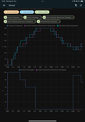

Hier mal meine Messung von heute mit HT II und RT I, Zieltemperatur 20° wird erreicht.
