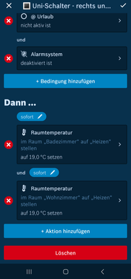

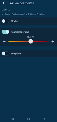

Moin,
Ich habe beim Universalschalter II eine Automation, die lediglich die Raumtempetatur auf 19°C absenken soll. Das funktioniert gut, allerdings verändert die Automation ungewollt den hinterlegten Zeitplan!
Letzten Winter hat das alles noch einwandfrei funktioniert.
Ich komme einfach nicht dahinter, wo der Fehler liegt.
@Geomo ja, es wurde ein sauberer Neustart ausgeführt.
Auch habe ich die Automation gelöscht und neu angelegt und auch die Batterien vom Universalschalter II länger draußen gehabt. Bringt alles keine Veränderung!
Ich bin etwas ratlos, wo der Fehler liegen könnte.

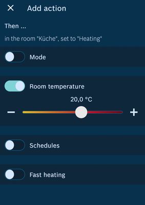

EDIT/NACHTRAG:
Wenn ich in der Automation den Schiebeschalter "Heizpläne" aktiviere, dann irgendeinen Heizplan auswähle und anschließend den Schiebeschalter wieder deaktiviere, wird trotzdem beim Ausführen der Automation der zuvor ausgewählte Heizplan aktiviert, obwohl der Schiebeschalter auf AUS steht.
Es scheint also so, dass die Position des Schiebeschalters (ein/aus "Heizpläne") ignoriert wird.
Das Verhalten wird sowohl beim entsprechenden Tastendruck auf den Universalschalter II als auch beim manuellen Ausführen der Automation über die Favoriten ausgelöst.

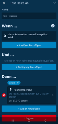

NACHTRAG 2:
Auch bei einer neu angelegten Automation ohne irgendwelche Zusätze wird bei manueller Ausführung der Heizplan auf dem Raumthermostat II überschrieben/verändert!
Die Stellung des Schiebeschalters  "Heizpläne" wird also wirklich ignoriert und immer der/ein Heizplan geändert/aktiviert!

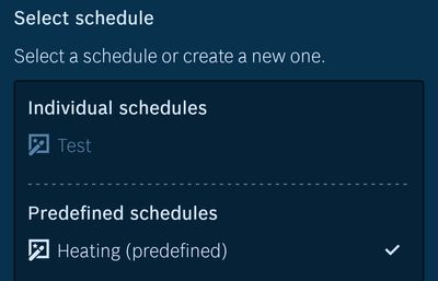

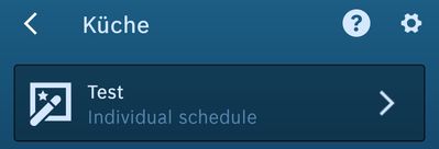

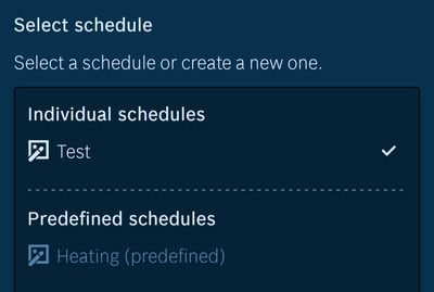

Kann ich reproduzieren, offensichtlich ein Bug. Bei der Ausführung der Automation scheint der Zeitplan aktiviert zu werden, der bei der Erstellung der Automation gerade aktiv war.
@SebastianHarder
Manuell die Raumtemperatur auf Automatic stellen und den Zeitplan Heating (predefinded) aktivieren:
Eine Automation erstellen, die ausschließlich die Raumtemperatur setzt:
Manuell einen individuellen Zeitplan aktivieren:
Die Automation ausführen. Nun tritt der Fehler auf: Es wird der Zeitplan Heating (predefinded) aktiviert:
Man kann auch die Automation bearbeiten, den Schiebeschalter "Heizpläne" aktivieren, einen anderen Heizplan (z.B. "Test2") auswählen und danach "Heizpläne" wieder deaktivieren.
Jetzt wird der geänderte Heizplan (Test2) hinterlegt.
Also wird nicht nur der Heizplan genommen, der bei der Erstellung der Automation hinterlegt ist.
NACHTRAG:
Es spielt auch keine Rolle, ob ich bei "Modus" den Schiebeschalter an/aus mache oder dort "Manuell/Automatisch" wähle, der Heizplan wird immer geändert!
Richtig. Das bezog sich nur auf das Beispiel, bei dem man in der Automation nie den Schiebeschalter "Zeitpläne" aktiviert. Dann wird der Zeitplan aktiviert, der beim Erstellen der Automation gerade aktiv war.
