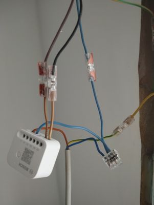

folgende Situation! Ich habe ein Rollo das nur mit einer Fernbedienung gesteuert wird ohne einen Schalter!
1. Besteht die Möglichkeit das Rollo per Relais ohne einen Schalter zu nutzen?
2. Bekomme es nämlich nicht ordnungsgemäß angeschlossen!
3. Es muss innerhalb der Bosch App ein Schalter oder eine Wippe gewählt werden.
 Es kommen vom Rollo folgende Kabel.
Braun, Blau, Schwarz ( zusammen geklemmt mit dem braunen Kabel) und das grün/gelbe.
Stromversorgung hat folgende Kabel! Blau Braun und grün/Gelb.
Wie bekomme ich es an dem Relais angeschlossen. Habe gehört s1 und s2 Bleiben frei!
Hoffe auf Hilfe 😄

Hast du mal ein Anschlussbild des Motors aus dessen Anleitung? Schwarz und braun zusammengeklemmt macht irgendwie wenig Sinn.
Ich denke eher eine Leitung davon ist für "Auf", die andere für "Ab".
Die Verdrahtung ist wie folgt:
  • Klemme L: braun von Stromversorgung
  • Klemme N: blau von Stromversorgung und blau vom Rollladen (mit Wago-Klemme zusammenführen)
  • Klemme Q1: entweder braun oder schwarz vom Rollladen
  • Klemme Q2: die andere Farbe (braun oder schwarz vom Rollladen)
Die Schalteranschlüsse S1, S2 einfach frei lassen. Während der Einrichtung irgendwas auswählen, um das System zu befriedigen. Ist bedeutungslos.
Achso, und die beiden grün/gelben PE-Leiter natürlich zwingend zusammenklemmen.
Habe es nach diesem Schema abgeklemmt, Relais arbeitet aber es passiert nichts
Es hilft wohl nur eine Anleitung des Antriebs, ob ein Anschluss an die Rollladensteuerung II möglich ist. Und wenn ja, ob noch irgendwas umgestellt werden muss.
Es waren ja zuvor vermutlich nicht ohne Grund braun und schwarz zusammen geklemmt. Und eine Bedienung mit Fernbedienung möglich.
"Nur mit Fernbedienung" hört sich danach an, dass es sich um einen Motor mit integrierter Steuerung handelt. Der wäre dann wahrscheinlich nicht kompatibel. Merkwürdig ist aber in der Tat, dass er zwei Leitungen für L hat. Eventuell lässt er sich ja umkonfigurieren auf direkte Ansteuerung? Typenbezeichnung und ggfs. Anschlussplan würden hier wirklich weiterhelfen.

Leider keine Reaktion der Rollos, Relais arbeitet allerdings.

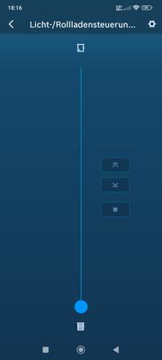

Es erscheint auch keine Menü zum Up und down
Was meinst du? Screenshots helfen meistens.
So sieht die Bedienung in der App aus. Drei Tasten "hoch", "runter", "Stopp" und der Balken zur aktuellen Position und Wahl einer Zielposition.
 menü ist vorhanden! Bei der Auswahl hoch oder runter schaltet das Relais aber es passiert nichts
Dann kann dein Motor damit scheinbar nicht umgehen.

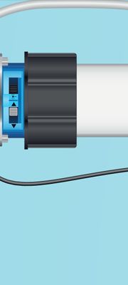

In Verwendung über die Fernbedienung! Jetzt geht die Fernbedienung nicht mehr ! Habe aber im rollo Kasten gesehen, dass man das Funksignal abstellen kann !

Das Bild oben zeigt zwei Schiebeschalter. Deren Bedeutung ist aber nicht wirklich zu erkennen. Erahnen lässt sich, dass der obere was mit Funk zu tun haben könnte. Das Bild ist kein Foto, woher stammt es? Gibt es doch Unterlagen?
