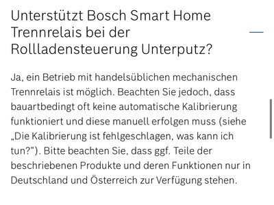

Was ich nicht verstehe wenn ich nach oben oder unten drücke kommt so ein klicken - wenn ich anhalten will nicht , ist das normal ?
Wo kommt das Klicken her? Aus der Rollladensteuerung oder aus dem Antrieb?
Klicken könnte auf ein Trennrelais hindeuten:

Aus dem Bosch Ding - vorher hatte ich nie ein klicken mit Standard hoch runter Schalter.
