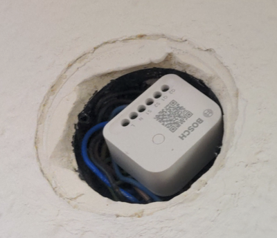

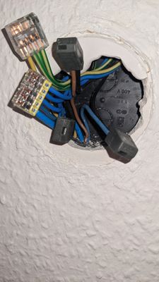

Der Abzweig befindet zumeist weit oben in der Wand in einer Verteilerdose.
Genau in dieser Dose ist dann der richtige Platz:
  • Dort ist Phase L vorhanden (zum Schalter)
  • Dort ist Neutral N vorhanden (von der Leuchte)
  • Dort ist die geschaltete Spannung vorhanden, die an S1 der Lichtsteuerung II komnt (vom Schalter, derzeit direkt zur Leuchte gehend)
  • Dort ist der Draht zur Leuchte vorhanden, der an der Lichtsteuerung II an Q1 kommt.
Weil in den Dosen in aller Regel die Verteilung bzw. Weiterleitung mit Steckklemmen/im Altbau ggf. Lüsterklemmen gemacht wird, ist der Umbau sehr einfach. Sofern in der Dose genügend Platz ist.
Hab das genau so auch gemacht, die Schalter (2x Doppelwippe) sind etwa 1,50 m tiefer.
Außerdem vorteilhaft: ich hätte in der Schalterdose gar nicht genügend Platz und konnte somit auf den Wandschalter verzichten und die klassischen Doppelwippen (ersetzt durch Taster) beibehalten.
Wenn unter der Wandschalter eine Steckdose sitzt, kann man dort den Neutralleiter abzweigen.
