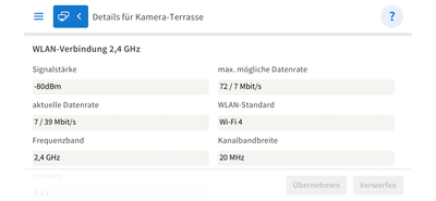

@Joop Kannst Du bitte mal im Router die WLAN Übertragungsdaten und Signalstärke prüfen.

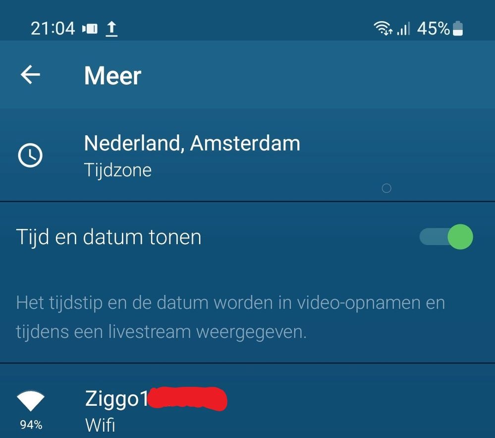

Ich habe gesucht und konnte ein paar Bilder machen.
Abbildung 1 und 2 sind Screenshots aus der Smart Camera-App bezüglich der Verbindung zwischen der Kamera und dem Wi-Fi-Netzwerk im Haus.
Abbildung 3 ist ein Screenshot des Modems, der die betroffenen Geräte und die Geschwindigkeit in Mb/s zu diesem Zeitpunkt zeigt.

Die WLAN-Verbindung ist so ziemlich die gleiche wie am frühen Nachmittag, eine stabile Verbindung, mein Cousin hat ein paar Pings zu den IP-Adressen seines Arbeitsservers, meinem Modem, den Pods, mit denen die Kamera verbunden ist, und zwei Kameras von mir hin und her gemacht.

@JoopDanke für die Information, für die WLAN Qualität ist die Signalstärke (Dämpfung) ein wichtiger Wert (-XX dBm).
