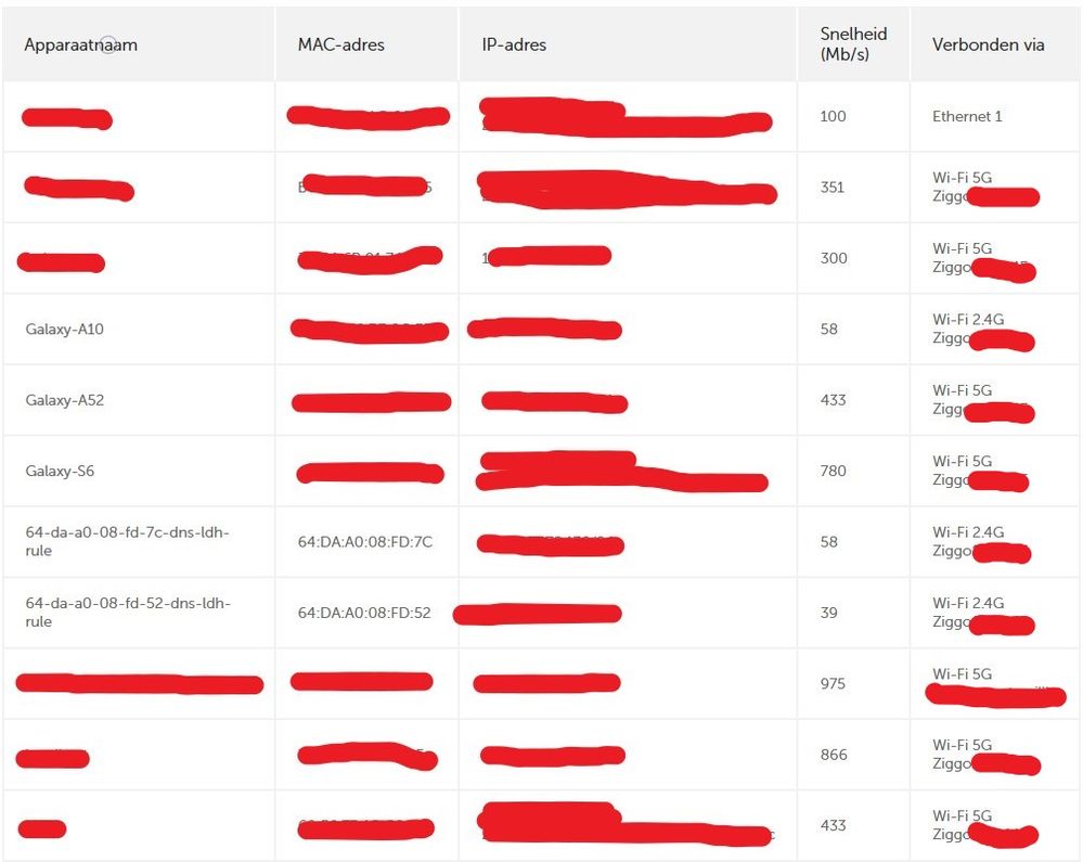

Ich habe gesucht und konnte ein paar Bilder machen.
Abbildung 1 und 2 sind Screenshots aus der Smart Camera-App bezüglich der Verbindung zwischen der Kamera und dem Wi-Fi-Netzwerk im Haus.
Abbildung 3 ist ein Screenshot des Modems, der die betroffenen Geräte und die Geschwindigkeit in Mb/s zu diesem Zeitpunkt zeigt.
Ich glaube nicht, dass die Probleme vom Modem kommen, sondern vom App-Update vom 15. Dezember?
