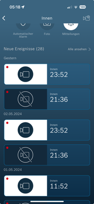

Die letzen 5 Tage war unsere Eyes Innenkamera II immer zum gleichen Zeitpunkt offline, von 09.35 bis 11.51 Uhr:
An dem Einstellungen haben wir nichts geändert, weder in der BSH-App, noch am Router. Bei den Automationen ist auch nichts korrelierendes angelegt.
Heute und die Tage davor ist es nicht aufgetreten. Auch unsere Außenkamera zeigt das Verhalten nicht.

@Philip seit Vorgestern genau 12 h später:
