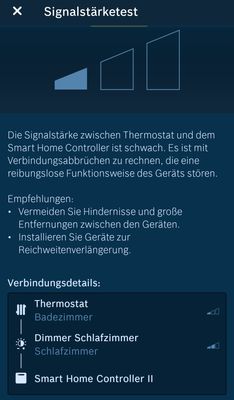

Ich habe heute einen Dimmschalter als alternative für eine Intelligente Lampe eingebaut, leider spielt jetzt eins meiner Thermostate verrückt und meint sich über den Dimmschalter der 2 Räume weiter ist mit dem Home Controller zu verbinden anstatt direkt mit dem Home Controller verbunden zu sein. Dadurch kommt es leider zu Signalproblemen.
Kann ich meinen Geräten irgendwie sagen wie sie sich zu verbinden haben?
Oder mach mal die Batterien für paar Sekunden aus dem Themostat. Vielleicht findet es jetzt das bessere Signal.
Nicht direkt, Du kannst aber den Dimmer vorübergehend stromlos machen (Sicherung raus), dann verbindet sich das Thermostat zwangsläufig mit einem anderen Gerät und bleibt normalerweise auch mit diesem verbunden.

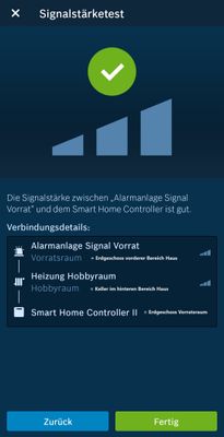

Die Funkverbindung zwischen den Komponenten ist definitiv nicht optimal; ich halte die Anzeige im Signalstärketest sogar teilweise für falsch. Ein konkretes Beispiel bei uns: Im Vorratsraum (Erdgeschoss) hängt der Controller II mit USB Funktstick in ca. 1,5m Höhe an der Wand. Genau gegenüber ist ein Zwischenstecker in einer 230V Steckdose immer aktiv. Dazwischen liegen ca. 2m absolut freier Raum. Schaue ich mir bei diesem Zwischenstecker den Signalstärketest an, dann ist der Funkweg angeblich über einen Zwischstecker im Hobbyraum im Keller am anderen Ende des Hauses und das mit Vollausschlag (3 Balken):

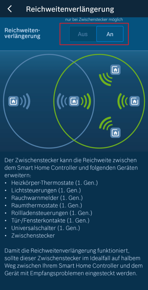

Sorry, für mich absolut unglaubwürdig! Dazwischen liegt eine Betondecke mit Stahlträgern und Wasser-Fußbodenheizung, dazu 3 Wände (im Keller aus Beton) + Kabelschächte dazwischen und mind 20 andere Zwischenstecker / Komponenten. Dieses Problem habe ich bei vielen Konstellationen im BSH System. Ich vermute hier, dass die Vielzahl an Zwischensteckern und anderen Komponenten im Haus zu Darstellungs-/Verbindungsproblemen führt. Ich verstehe ehrlich gesagt nicht, warum ich bei einem Zwischenstecker die Reichweiteneinstellung ein- bzw. ausschalten kann, bei einem Zwischenstecker kompakt und anderen Komponenten aber nicht:
Andere Komponenten des BSH Systems haben ja auch teilweise Reichweitenverstärkung. Aus meiner Sicht wäre es absolut sinnvoll, bei jeder Komponente diese einstellen zu können, um das Funknetz (Signalnetz) optimal an den baulichen Gegebenheiten anzupassen.
Weil beim früheren proprietären 867 MHz Funk die Signallaufzeiten sehr langsam und fehleranfällig werden, wenn zuviele Repeater aktiv sind. Das Problem hat Zigbee nicht.
