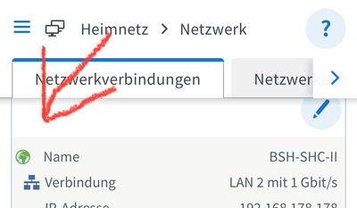

@Mili Ist der Controller mit dem Internet verbunden? Hast Du das im Router geprüft?
Wenn ja, bitte über die BSH Homepage, Kontakt ein Supportticket öffnen und die MAC-ID des Controllers mitsenden.
am 24. Februar 2024 08:49
Hi,
ja der Controller wird im Router angezeigt.
