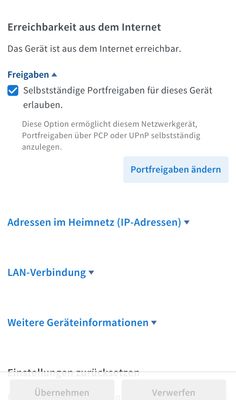

Noch einmal detaillierter:
Mir wurde am 10.06. um 16:11 Uhr das Zertifikat aktualisiert.
Aber es lag erst vor als ich gestern abend, am 11.06. folgende Einstellung geändert habe:
Vorher lag das neue Zertifikat nicht vor. Ob es für das Gerät bereitgestellt wurde und ob der Controller sich das dann irgendwo
selbst geholt hat oder was auch immer, spielt doch gar keine Rolle, Maurice. Entscheidend ist,
dass genau nach diesem
Häkchen auf einmal das am Vortag aktualisierte Zertifikat vorlag und dann alles funktionierte.
Ah okay, Du hast UPnP und PCP aktiviert. Es ist allerdings sehr unwahrscheinlich, dass es einen kausalen Zusammenhang zwischen dieser Einstellung und der Problemlösung gibt. Soweit mir bekannt ist nutzt der SHC diese Protokolle nicht.
Relevant ist das insofern, dass andere mit ähnlichen Problemen auf eine falsche Fährte gebracht werden könnten und dann an irgend welchen Einstellungen schrauben, die mit dem Problem gar nichts zu tun haben.
Alles spricht gegen deine Einschätzung 😉
Außerdem wird hier niemand auf eine falsche Fährte gelockt. Die ursprüngliche Fragestellung war, ob es wirklich am Zertifikat liegt oder doch an der Fritzbox, nachdem alles andere nahezu ausgeschlossen werden konnte. Auf jeden Fall ist das Zertifikat die entscheidende Stelle und dieses muss offenbar aktualisiert sein, wenn es abgelaufen ist. Und entgegen deiner vorher geäußerten Vermutung müssen solche Controller nicht ausgetauscht werden, sondern können aktualisiert werden. Und genau das sollten nachfolgende User wissen, wenn Sie auch mal an diesen Punkt geraten, wenn Sie vorher alles andere überprüft haben. Die anderen relevanten Beitrage in der Community, wie man z.B. das Zertifikat auslesen kann, wurden hier ja vorher auch schon verlinkt.
Die "falsche Fährte" bezog sich ausschließlich auf UPnP / PCP. Als Wissenschaftler ist dir der Unterschied zwischen Korrelation und Kausalität bekannt. Aus dem Umstand, dass es nach Änderung dieser Einstellung und anschließendem SHC-Neustart funktionierte lässt sich nicht ableiten, dass es an dieser Einstellung lag. Es kann auch der Neustart gewesen sein. Oder eine zwischenzeitliche Änderung seitens Bosch. Oder Zufall.

@SmartHomeGuru Du hast einen Beitrag als Lösung markiert, in dem die UPnP-Einstellung als ursächlich genannt wird. Ist das so zu interpretieren, dass Du hier tatsächlich einen Zusammenhang siehst? Kannst Du das näher ausführen?
Hi @Maurice , nein ich hab es als Lösung markiert, weil der Controller keinen Internetzugriff hatte und nach Freigabe wieder funktioniert hat.
@SmartHomeGuru In den nachfolgenden Beiträgen wird aber geschildert, dass lediglich das Öffnen von Ports via UPnP / PCP freigegeben wurde. Dass "der Controller keinen Internetzugriff hatte" lese ich nirgends.
Und ob UPnP / PCP erforderlich ist, darum dreht sich doch die Diskussion. Meiner Einschätzung nach ganz klar nein.
"In den nachfolgenden Beiträgen wird aber geschildert, dass lediglich das Öffnen von Ports via UPnP / PCP freigegeben wurde". Das ist falsch. Nur du sprichst davon, dass der Haken sich nur daraugf bezieht. Ich habe immer von der Internetfreigabe gesprochen.
Wenn der Haken an der Stelle nicht gesetzt ist, dann steht bei "Erreichbarkeit aus dem Internet", dass es keine Erreichbarkeit aus dem Internet gibt. Dann ist das Gerät offenbar ein lokales und nicht globales Gerät. Deswegen sage ich ja die ganze Zeit, dass diese Sache mit der Erreichbarkeit und Freigabe höchstwahrscheinlich erst die Updates ermöglicht hat. Denn auch vorher wurde schon einmal durch den Support ein Update bereitgestellt (wie in meinem Eröffnungs-Beitrag geschildert) und danach hat es auch verschiedene Neustarts etc gegeben, und immer gab es keine Veränderung. Erst durch diesen Haken und der damit erfolgten Freigabe Internet ist das Update, das am 10.06. anscheinend nochmal bereitgestellt wurde, angekommen. Das wäre absolut zu zufällig, dass es dann nicht diese Einstellung betrifft.
Der Haken bezieht sich in der Tat ausschließlich auf UPnP / PCP. Davon spreche nicht nur ich, sondern auch die Erläuterungen im Fritzbox-UI sowie die Dokumentation von AVM.
"Erreichbarkeit aus dem Internet" bezieht sich darauf, dass aus dem Internet aktiv Verbindungen zu einem internen Geräten aufgebaut werden können. Das ist nur in Ausnahmefällen erforderlich (z. B. für manche Spiele oder Tauschbörsen), nicht jedoch für den SHC. Dieser baut von sich aus regelmäßig Verbindungen zu Bosch-Servern auf, um Updates abzurufen, den Fernzugriff zu ermöglichen etc. Ein umgekehrter Verbindungsaufbau findet nicht statt.
UPnP wird heute allgemein als Sicherheitsrisiko betrachtet und ist daher auf fast allen Routern standardmäßig deaktiviert. Manche Router unterstützen es auch gar nicht mehr. Zudem ist bei vielen Internetanbietern über IPv4 generell keine "Erreichbarkeit aus dem Internet" gegeben (ISP-seitige Firewalls, CGNAT, DS-Lite etc.). Auch bei diesen funktioniert der SHC einwandfrei.
Wie dem auch sei. In dem Moment, in dem ich den Haken deaktiviere, hat die App keinen Zugriff mehr auf den Controller und wenn ich ihn wieder setze, gibt es auch sofort wieder einen Zugriff. Kann ich beliebig oft hintereinander reproduzieren, ohne irgendetwas anderes zu ändern. Daher ist es, zumindest in meinem Fall, definitiv ausschlaggebend.
