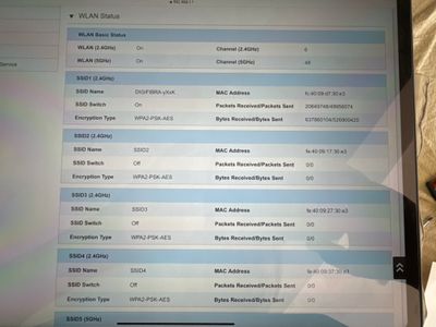

Hi @ursmerz , ich möchte @Marcel_S noch ergänzen: Wenn du in der App die Wifi-Verschlüsselung WPA2 auswählst, muss du das natürlich auch im Router so eingestellt haben. Sollte der Mixed-Mode WPA/WPA2 im Router eingestellt sein, wird das voraussichtlich nicht funktionieren.
 das sehe ich
diese Optionen habe ich…
Hi @ursmerz , wenn du WPA2-PSK-AES einstellst und in der Camera App WPA2 auswählst, dann wäre das die richtige Vorgehensweise zur Einstellung des Wifi-Sicherheitsstandards.
