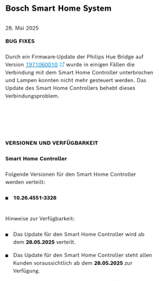

Und: Am 06.06. gab es gar kein Update.
Falls zu diesem Zeitpunkt das Update vom 28.05. installiert wurde, so hat dieses keinerlei Bezug zur Rollladensteuerung II.

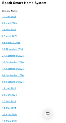

Ich verstehe, dass Bosch in den Release Notes schreibt, das Update wurde „ab 28.05. verteilt“ – das schließt meinen Installationszeitpunkt am 06.06. keinesfalls aus. Es ist daher irreführend zu behaupten, es „gab am 06.06. kein Update“.
Leider habe ich damals keinen Screenshot gemacht, aber ich bin enttäuscht, dass Bosch nun so tut, als hätte nichts stattgefunden – obwohl sich die Schäden und Zeitpunkte eindeutig decken.
Wenn in den offiziellen Release Notes inzwischen Details gelöscht wurden, ist das für mich ein noch größerer Vertrauensbruch.

Und es bleibt dabei, dass es im fraglichen Zeitraum kein Update der Rollladensteuerung II gab. Falls du sogar die ältere Rollladensteuerung nutzt, so ist das letzte Update noch viel länger her.
Nur weil das Update jetzt nicht mehr sichtbar ist, heißt es nicht, dass es nie existiert hat. Direkt danach habe ich zwei Mal den Bosch Kundenservice angerufen, und keine der beiden Personen hat bestritten, dass es ein Update am 06.06. gab. Die Aussagen, die ich bekam, basierten ganz offensichtlich auf einem damals bekannten Update – sonst hätte man es sofort verneint.

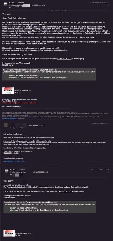

Der Motor, bei dem die Endlagen verloren gingen, war ein Becker R12/17 Version 3. Der zuvor von mir erwähnte ZM12/17 wurde vom Techniker nachbestellt, da man zunächst einen defekten Motor vermutete.
Ich habe daraufhin direkt mit Becker Kontakt aufgenommen. Dort wurde mir bestätigt, dass beide Motoren – R12/17 und ZM12/17 – Sonderanfertigungen für Warema sind. Deshalb habe ich auch Warema kontaktiert.
Warema hat mir schriftlich bestätigt, dass die Endlagen dieser Motoren auch ohne Programmierkabel gelöscht werden können, wenn Hoch- und Tiefbefehl gleichzeitig am Motor anliegen.
Genau das ist laut den Technikern bei mir passiert – direkt nach dem Bosch-Update waren drei Jalousien gleichzeitig betroffen. Es ist also technisch nachvollziehbar und bestätigt.

  • Es gab im fraglichen Zeitraum kein Update, und selbst bei verzögerter Installation (beim automatischen Update 1 Woche) keines mit Relevanz zur Rollladensteuerung oder Rollladensteuerung II.
  • Dass Bosch die Release-Notes nachträglich ändert ist eine Unterstellung ohne Wahrheitsgehalt. Ich kann dir versichern, dort stand schon immer der oben gezeigte Text. Die Poweruser hier bekommen die Updates vorab, und sind deshalb stets bestens über den Inhalt informiert.

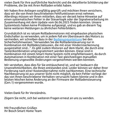

Interessant finde ich übrigens, dass Bosch in einer offiziellen Mail selbst schreibt, dass bei bestimmten Motoren durch Automationen in Kombination mit schneller manueller Bedienung unbeabsichtigte Änderungen ausgelöst werden könnten.
Genau das ist bei mir passiert – und zwar nicht mal durch manuelle Bedienung, sondern allein durch das Steuersignal der App.
Damit ist das Problem doch bereits von Bosch selbst beschrieben – warum wird es dann in meinem Fall geleugnet?
Das ist ein gewaltiger Unterschied:
  • Automationen werden vom Nutzer angelegt. Und die manuelle Bedienung erfolgt ebenfalls vom Nutzer. Im schlechtesten Fall wirken beide Dinge so zusammen, dass die Sequenz vom Programmiermodus getroffen wird. Die Wahrscheinlichkeit ist m.E. geringer als ein saftiger Lottogewinn. Aber theoretisch eben möglich.
  • Du hingegen beziehst dich auf ein rein autonomes Verhalten des Controllers ohne jedes eigene Zutun. Als wäre DIE Sequenz einprogrammiert worden.
Das Problem ist also nicht von Bosch beschrieben.
Noch etwas: Du schreibst, der Jalousiemotor ist nach einem Update beim anschließenden Bedienen (Ab-Befehl) mit der App kaputt gegangen, weil der Motor übersteuert wurde. Dann muss die Umprogrammierung der Endlagen bereits vorher passiert sein! Hätte dieser Befehl den Programmierprozess ausgelöst, wäre die Jalousie nicht einfach heruntergefahren. Sondern hätte eine Sequenz durchlaufen.
Und wenn das Umprogrammieren vorher passiert ist (nach deiner Meinung mit dem Update), wären auch deine drei weiteren Antriebe betroffen (dort war ja auch die Rollladensteuerung verbaut) und würden nun das gleiche Problem mit verstellten Endlagen zeigen, auch bei Betätigung mit konventionellem Schalter/Taster.
