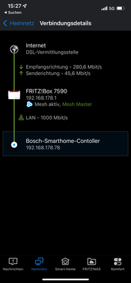

@Börcker das er ein Update anzeigt kann noch alter Bestand sein.
Wichtig ist, dass im Router auch eine Weltkugel oder Internetsymbol vor dem Controller ist, z.B. so in der myFritz App:
Er sendet zumindest Daten ins Internet und bekommt auch welche zurück, sagt zumindest der Router.
