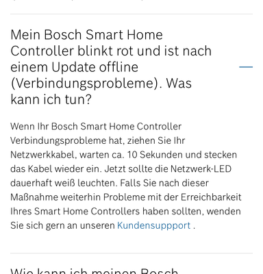

Vielleicht hilft das:
Wenn Ihr Bosch Smart Home Controller nicht erreichbar ist, gehen Sie folgende Schritte durch: 1. Wenn Sie zu Hause sind, prüfen Sie, ob eine WLAN-Verbindung zu Ihrem Router besteht. Sollten Sie nicht zu Hause sein, stellen Sie sicher, dass Sie den Fernzugriff aktiviert haben. Sie benötigen eine Internetverbindung über Ihr Handy. Mindestvoraussetzung sind zwei Signalbalken und eine EDGE-Verbindung (gekennzeichnet mit einem „E“ beim Empfangsbalken). 2. Prüfen Sie, ob ein Update der Bosch Smart Home App in Ihrem App-Store vorliegt. 3. Nehmen Sie den Smart Home Controller für etwa 2 Minuten vom Strom und stecken Sie ihn wieder ein. Anschließend warten Sie, bis mindestens zwei LEDs konstant leuchten. Prüfen Sie die Erreichbarkeit des Smart Home Controllers erneut. Wichtig: Der Smart Home Controller muss am selben WLAN-Router angeschlossen werden, über welchen auch Ihr Smartphone mit dem Controller kommunizieren soll.
Und:
Wenn Ihr Bosch Smart Home Controller Verbindungsprobleme hat, ziehen Sie Ihr Netzwerkkabel, warten ca. 10 Sekunden und stecken das Kabel wieder ein. Jetzt sollte die Netzwerk-LED dauerhaft weiß leuchten. Falls Sie nach dieser Maßnahme weiterhin Probleme mit der Erreichbarkeit Ihres Smart Home Controllers haben sollten, wenden Sie sich gern an unseren Kundensuppport
