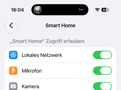

bei iOS musst Du in den Einstellungen, Apps, Smart Home das lokale Netzwerk aktiviert haben.
Hallo Geoma,
ich habe jetzt alles abgesteckt und den Vorgaben der App gefolgt.
1 QR-Code gescannt
2 Netzwerkkabel anschließen
3 Netzstecker anschließen
Gewartet bis alle Leds weiß waren, dann quittiert und es wurde nach dem Conntroller gesucht.
Keine Verbindung möglich.
