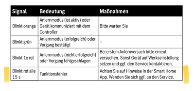

@bzk siehe Bedienungsanleitung:
Was wird Dir in den Benachrichtigungen der BSH App angezeigt?
Steht Dein BSH Controller mit ausreichend Abstand zum Router oder anderen Funkquellen? Um Kommunikationsstörungen zu vermeiden, wird hier ca. 1 m empfohlen.

@SebastianHarder Was für ein Funktionsfehler kann hier vom Raumthermostat II signalisiert werden? Die Anleitung ist da sehr unspezifisch. Wäre schon wichtig zu wissen, insbesondere wenn die App nix dazu anzeigt. 🤔
