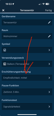

Hast Du die Empfindlichkeit des TFK+ mal runter gestellt?

Wie verändere ich denn die Empfindlichkeit?
@Raseruth BSH-App, Mehr, Geräte, Tür-/Fensterkontakt, Kontakt auswählen:
