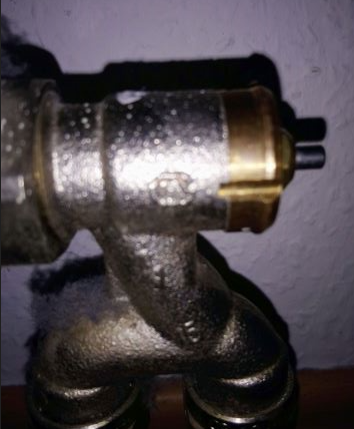

ich verzweifle am Adapter meines Thermostats. Augenscheinlich handelt es sich um ein Danfoss RAVL Thermostatanschluss (4 Kerben, 25,5mm Durchmesser). Allerdings ist der Durchmesser mit dem Messschieber mehrere Male gemessen nicht 25,5 mm, sondern 26mm. Das ist der kleine, aber feine Unterschied. Der eigentlich passende Adpater weitet sich beim montieren soweit, dass der Bosch Smart Home Heizkörperthermostat nicht mehr darüber geschraubt werden kann. Welches ist der richtige Adapter? Leider ist die Bosch hp hier wenig hilfreich, da man mit den Maßen bei der Abfrage immer in die Sackgasse kommt, dass es einen solchen Thermostat (z.B. 4 Kerben, 25,8 mm) nicht gebe...gibt es aber.😤
Hier seht ihr links den Anschluss mit 26 mm Durchmesser hinter dem Ring. 4 Kerben. Also meines Erachtens recht eindeutig ein Danfoss RAVL. Rechts mit dem aufgesteckten Adapter. Ich habe ein Stunde damit verbracht eine geiignete Position zu finden, der den Spalt soweit verkleinert, dass man den Thermostat darauf drehen kann.
ackerbunker
Hurra, nach 3 Stunden Gesamtzeit heraus gefunden!!!!😳 Es handelt sich um ein Gampper Ventil. Zum verwechseln ähnlich, wenn man der Bosch hp folgt. Kein Adapter bekannt!!!!!!!!!!!!!! 🙄
@ackerbunker Dann mal das Internet bemühen, es gibt verschiedenste Adapter von XY auf Danfoss. Den dann zwischen Dein Ventil und den Heizkörperthermostat montieren.
Ein Danfoss Anschluss ist es halt nur, wenn auf dem alten Thermostat dick und fett DANFOSS steht.
