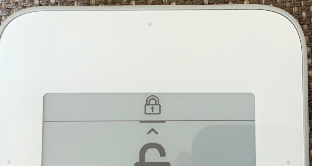

Ich kriege irgendwie den Twist nicht zurückgesetzt. Ich habe auch schon neue Batterien eingesetzt. Im Display wird oben ein 🔒 angezeigt, das ich nicht weg kriege.

Den Reset habe ich mehrfach kaut Video durchgeführt. Auch mit neuen Batterien tut sich auf dem Display nichts. Es scheint mir, als wenn er gesperrt wäre 🔒.

Also beim Einlegen der Batterien muss sich was auf Display tun.
Es gibt keine "Sperre". Das Schloss-Symbol könnte von deinen Linus-Schlössern kommen die Du vielleicht mal konfiguriert hattest.
Schau mal ob die Batterien richtig Kontakt haben. Ich musste bei meinem Twist mal die Batteriekontakte im Gehäuse leicht nachspannen.

@ChristianHome ich habe die Kontakte mit Kontaktreinigerspray bearbeitet und noch leicht aufgebogen. Die neuen Batterien sitzen recht stramm. Auf dem Display tute such aber nichts, auch nicht beim gedrückt halten der oberen Taste.
Hallo @Geomo, wenn deine Maßnahme nicht den gewünschten Erfolg gebracht hat und der Twist auch mit neuen Batterien nicht mehr in Betrieb genommen werden kann, bitte ich dich um Kontakt zum Service.
