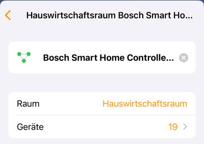

@mike-rohsoft
Bzw. In HomeKit unter Einstellungen des Zuhauses; Steuerzentralen & Bridge;
Wähle hier den Bosch Smart Home Controller….
Hier siehst du alle deine Bosch Geräte, die am Controller angemeldet sind.
so, jetzt aber Gute Nacht 💤
Am einfachsten ist es, die Geräte zu finden, wenn man in der Home-App oben rechts auf den Kreis mit den drei Punkten klickt und dann "Einstellungen des Zuhauses" auswählt.
Hier gibt es dann den Punkt "Steuerzentralen & Bridges". Da sollte der Smart Home Controller aufgelistet sein. Wenn das nicht der Fall ist, hat die Aktvierung von Homekit in der Bosch-App unter "Mehr/Partner/Apple Homekit" nicht stattgefunden.

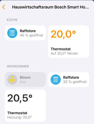

Ansonsten nun den Smart Home Controller anklicken. Nun kann man sehen in welchem Raum der SHC ist und auch wieviel Geräte in Homekit eingerichtet sind.
Wenn man nun auf die Geräte klickt erhält man eine Übersicht der verbundenen Geräte inkl. Raum.

Das wars! Das neue Gerät war im selben Raum zugeordnet wie der SHC!
Vielen Dank!
