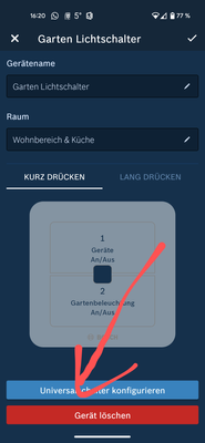

Geräteverwaltung (also "Mehr" / "Geräte") ist schon korrekt. Dort auf das betroffene Gerät gehen und ganz unten ist dann ein großer, roter Lösch-Knopf.

  • Falls doch. Siehst du den fraglichen Universalschalter in der Detailseite (hier am Beispiel meines Systems)? Screenshot_20231123-161600.png
  • Falls hier noch der Schalter eingetragen ist, im nächsten Untermenü löschen.Screenshot_20231123-162059.png
Sollte der fragliche Universalschalter bereits nicht mehr eingetragen sein, oder sich nach dem Löschen weiterhin nicht anlernen lassen, dürfte das Geräte-Reset fehlerhaft abgelaufen sein.

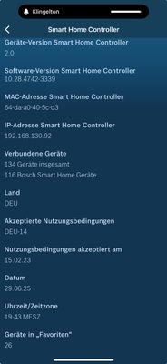

Ich habe jetzt ein ähnliches Problem.
Der Universalschalter Flex (USF) ist aus einem kleineren BSH-System (A) herausgenommen worden, weil es das einzige Teil für BSHC 1 war und ich dort auf BSHC 2 umgestiegen bin. Im System A sind 41 Boschteile verbunden.
Die Integration bei mir zu Hause soll meine Garagentore bedienen.
Dieser BSHC 2 bei mir zu Hause (B) hat den BSH Funk-Stick (868 MHz) drin stecken. Und hat eine ganze Menge Bosch-Teile integriert.
Folgendes Phänomen tritt beim Reset des USF auf:
Nach der Resetprozedur leuchtet das grüne Licht. Dann leuchtet es kurz rot, dann kurz grün, dann wieder kurz rot. Alle 10s blinkt dann der Knopf kurz rot auf.
Batterie (neu) heraus genommen, eine Weile gewartet und dann mit dem Anlernen des Schalters begonnen. Statt den Streifen an der Batterie zu entfernen habe ich die Batterie eingesetzt.
Das Anlernen funktioniert nicht. Entfernung zum Funkstick kleiner 2m.
Mehrere Versuche mit den Varianten: Neustart BSHC 2, ziehen des Funk-Sticks und wieder rein stecken, Neustart der App haben nichts gebracht.
Ist der Schalter defekt?
Vielleicht hat jemand eine Idee dazu.
