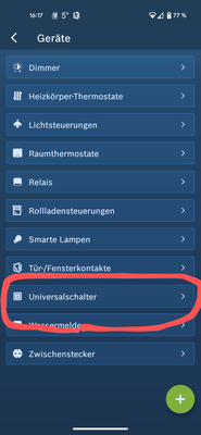

  • Hast du in der Geräteliste überhaupt noch "Universalschalter"? Screenshot_20231123-161739.png
    Falls nicht, ist im System kein Universalschalter mehr bekannt.
