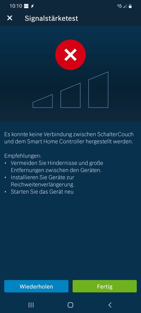

COLT
Bei mir kündigt sich der Verbindungsverlust durch ein kurzes oranges Blinken an
Wenn man dann unter Geräte den Signalstärketest durchführt sieht es so wie im Bild unten aus.
Es lässt sich auch nur reproduzieren, wenn das Gerät eine Verbindung über eine "Verlängerung" durchführt. Dann verliert er sporadisch den Kontakt. Kontrolliert man das dann, sieht es wie unten im Bild aus. Das Gerät über welches zuvor die Verbindung "verlängert" wurde ist aber bei Kontrolle ordnungsgemäß verbunden. (Bei mir ein ZwischensteckerCompact oder eine Lichtsteuerung II, je nach Wetterlage und Luftfeuchtigkeit 😉 )
Legt man den Schalter direkt neben den Controller gibt es keine Probleme mehr.
Das letzte aktuelle Update hat bisher auch keine Veränderungen gebracht.
Da ich keine Szenarien über die Bosch App pflege sondern über HomeAssistant, fällt es halt über die API auf, dass beim Wiederherstellen der Verbindung über die API jedes Event einmal getriggert wird. Schwer zu sagen ob das ein Implementierungsfehler von tschamm ist oder ob schon die Bosch API bereits falsch signalisiert (was ich eher vermute)
