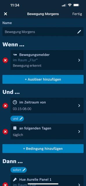

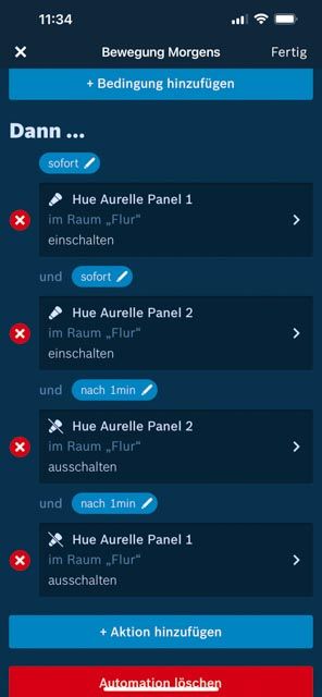

Ich habe den Bewgungsmelder mit Philips Hue Leuchten in meiner Diele verbunden.
Das funktioniert bestens, bei erkanter Bewegung gehen die Leuchten an und nach einer Minute wieder aus.
Jetzt habe ich mir gestern einen Universalschalter gekauft, und diesen auch in meiner Diele angebracht.
Ein und ausschalten funktioniert auch einwandfrei.
Aber nach einer Minute gehen die Leuchten aus als wenn sie über den Bewegungsmelder angemacht wurden.
Mein Wunsch war halt,das ich mit dem Universalschalter das Licht solange anlassen kann bis ich es am Schalter wieder ausschalte.
Habt Ihr vieleicht eine Idee was ich machen könnte?
Gruß Thomas

@tommysg Kannst Du bitte mal beide Automationen/Einstellungen teilen?

Das Szenario funktioniert auch wunderbar.Aber es kommt öfters vor,das ich in dem Zeitraum das Licht länger anhaben möchte,deswegen ja auch der Universalschalter.Aber egal,ob das Licht an oder aus ist,sobald ich in diesem Zeitraum,der in dem Szenario festgelegt ist, das Licht über den Schalter anmache,geht es nach einer Minute aus.
Die Automation läuft jedes Mal durch egal ob der Schalter gedrückt wurde oder nicht. Daher geht es nach 1 Minute aus.
Du bräuchtest hier noch eine zusätzliche Bedingung.
Und Hue Panel 1 ist ausgeschaltet
Es soll aber anbleiben

Wie wäre es wenn Du als zweiten Auslöser in der Automation den Status der Panels einträgst, also nur wenn Bewegung erkannt wird UND Panel aus ist dann Szenario starten.
Grundsätzlich würde ich bei allem was Du über den Bewegunsmelder triggerst auf ein Laufzeit von 5 Minuten gehen, der Bewegunsmelder triggert nämlich erst nach 3-5 Minuten das nächste mal eine Aktion.

Ist das so nicht gewünscht würde ich eine Automation für den Bewegunsmelder wie folgt erstellen
Wenn Bewegung erkannt
Und optional mit Helligkeit
Und Licht ist aus
Dann Licht an und nach 1 min wieder aus.
So startet die Automation nicht wenn das Licht bereits per Universalschalter angeschaltet wurde.
Hi,
wenn ich dich richtig verstehe, möchtest du, dass die Bewegungsmelder nur auslösen, wenn das Licht noch aus ist.
Ich denke dass deine Bewegungsmelder  Automation ausgelöst wird, auch wenn das Licht bereits eingeschaltet ist. Hilfreich wäre es, wenn du wie  @Geomo bereits geschrieben hat, die Automationen mal als Screenshot teilst. Aber ein erster Ansatz könnte sein, die Bewegungsmelderautomation in etwa so anzupassen:
WENN Bewegungsmelder Bewegung erkennt
UND Lampen ausgeschaltet sind
DANN Lampen einschalten UND nach 1 Minute ausschalten
LG Ralf
Soweit habe ich es ja.Aber wenn ich in diesem im Szenario eingestellten Zeitraum das Licht über den Schalter einschalte, geht es auch nach einer minute aus,unabhängig vom Bewegungsmelder.
Ich bin noch nicht sicher, ob ich dich richtig verstanden habe. Du schreibst „soweit habe ich es ja“. Wenn ich mir deine Automation anschaue, dann fehlt jedoch bei UND noch die Bedingung, dass HUE Panels ausgeschaltet sind, damit es nach einer Minute nicht ausgeht.
Dann sollte das Licht nur nach einer Minute ausgehen, wenn das Licht durch die Bewegungsmelder angeschaltet wurde.
Hallo Ralf
Ich habe es jetzt so angepasst,trotzdem geht das Licht nach einer Minute aus wenn ich es mit dem Schalter anmache
