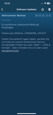

Mit dem Update von gestern konnte ich heute den SHC II und alle Rollladensteuerungen II aktualisieren.
Bei einer Markise und einer Jalousie kam folgende Fehlermeldung:
Danach wurde allerdings eine erfolgreiche Aktualisierung gemeldet.

am 28. Oktober 2023 14:54
Danke, jetzt haben wir endlich einen Anhaltspunkt, wo diese unbekannte Meldung herkommt.

am 31. Oktober 2023 10:39
@AxlRose, nochmal eine Nachfrage zu der unbekannten Meldung:
Bist du sicher, dass diese auch bei einer Jalousie aufgetreten ist? Oder nicht doch nur bei einer Markise?

am 31. Oktober 2023 13:47
Hallo @SebastianHarder
ich bin mir ganz sicher, dass diese Meldung auch bei der Jalousie in der Küche aufgetreten ist. Leider habe ich gestern die Meldungen vom Update gelöscht, sonst hätte ich hier nochmal den Screenshot posten können.
Sollte diese Medlung beim nächsten Update nochmal erscheinen schicke ich Dir den Screenshot.
