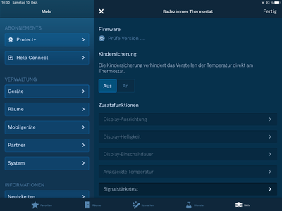

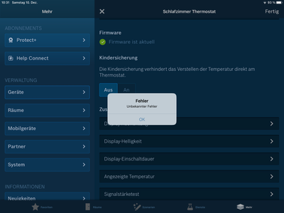

Blöderweise ist mein Problem der nicht korrekt kommunizierenden HT <-> Controler nicht gelöst. Weiterhin wird in der Favoritenseite 2 HT II als nicht verbunden dargestellt. In dem Gerätemenü ist ein HT II in eine Dauerschleife der Anzeige der Firmware und keine Signalstärke ist messbar.
der andere HT II sieht dagegen in dieser Ansicht recht vernünftig aus, es sind alle Einstellungen editierbares, Signalstärke ist voll da, nur es ist nicht möglich sicher ( speichern durch „Fertig“) aus dem Menü zu kommen. Sieht so aus, als ob die Kommunikation nur in Richtung Controller funktioniert.IMG_0982.PNGIMG_0983.PNGIMG_0981.jpg
Da ich zur Zeit nicht zu Hause bin, kann ich den Standardbefehl „ Ausschalten und neu hochfahren“ an dem Controller und den HT II nicht durchführen. Und wie schon gesagt, so ein System muss einen Zugang per Router haben. Möchte mir nicht ausmalen, wie ich mich fühlen würde, wenn nicht nur solche banalen Steuerungen, sondern Alarmanlage, Wasseralarm und Ähnliches im System „eingebunden“ wären.
