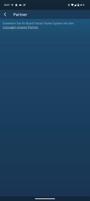

Der Partner Tab in der APP ist blank.
Bitte mach mal ein Bildschirmfoto davon.

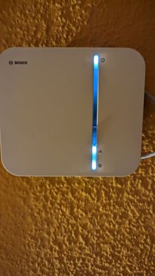

Und leuchtet am Controller die unterste LED? Das ist die für die Cloud-Anbindung.
zzMichael
Hier ein Bild aus der App und eins vom Controller.
Das ist schon merkwürdig …
Rat weiß ich leider nicht. Es scheint, die Cloud-Störung dauert doch noch an. 🥲
