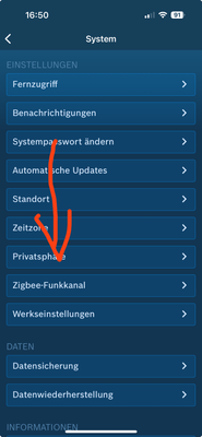

Du könntest auch mal probieren einen anderen ZigBee-Kanal auszuwählen.

Ich probiere jetzt noch mal nen anderen ZigBee-Kanal. Wir haben aber keine Nachbarn, kann also auch nicht die Ursache sein. Allerdings steht der Eufy Home direkt daneben. (welcher allerdings einwandfrei funktioniert.) kann das zu problemen führen?

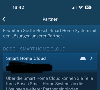

Wenn Du Dein BSH System aus der Ferne bedienen und kontrollieren willst, benötigst Du die Smart Home Cloud. Die wird von Bosch nach europäischen Datenschutzstandards betrieben.
Leon_Art
Wuhu!!!, es hat geklappt. Hab die Cloud eingerichtet (leuchtet trotzdem nur 2 Lampen grün)
Zigbee Kanal geändert und den nen Meter weiter Oben ins Regal gestellt.
Es Hat geklappt 🙂 Ich danke dir vielmals.
Ich finde Trotzdem das Das Bosch System gegenüber anderen Schwächen hat und bei den kleinsten Problemen Zicken macht. Ich denke mal es hat lag am Zigbee Kanal. Eufy scheint das aber nicht gejuckt zu haben 😄
