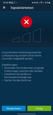

4. Die Signalstärketests waren immer sehr gut bis gut. Es gab nur einen, bei dem ich nur mäßig war, der ist aber nicht betroffen. Neue Tests gehen leider nicht siehe Bilder
