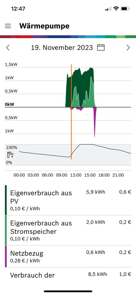

Ich platte die Werte nicht, kann aber in der Energiemanager-App folgendes Verhalten nachvollziehen. (Siehe Bild im Anhang.)
PV-Überschuss ist vorhanden: WP füllt den WW-Speicher außerhalb der normalen Zyklen auf. Soweit schon einmal wie gewünscht. (Ich gehe jetzt mal nicht drauf ein, dass die WP bei PV-Überschuss eigentlich auf 63°C und nicht nur auf 57°C gehen sollte.... ich vermute, dass kommt bei einem der nächsten Updates... 😉 )

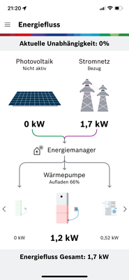

Wenn das System einen PV-Überschuss erkennt, wechselt das Feld "Energiemanager" auf AN.
Dann erkennt die Heizung, dass es Solarstrom gibt und passt ihre Heizweise an. (Wie habe ich bis heute nicht verstanden, denn die Vorgaben, die man an der Heizung einstellen kann, werden nicht befolgt. Aber die Heizung springt dann früher als üblich an und "nutzt" den Solarstrom).

Ich habe ebenfalls festgestellt, dass die Sensoren einen PV-Überschuss melden, wenn PV erzeugt und NICHT, wenn tatsächlicher Überschuss ins Netz eingespeist wird. (Sehr identisch zu deiner Beschreibung.) Ich denke hier muss noch finetunig von Bosch erfolgen.
Ich kann aber nachvollziehen, dass meine Anlage nach diesen Meldungen das Heizungswasser und auch WW früher hochheizt und so die PV-Eigennutzung optimiert.

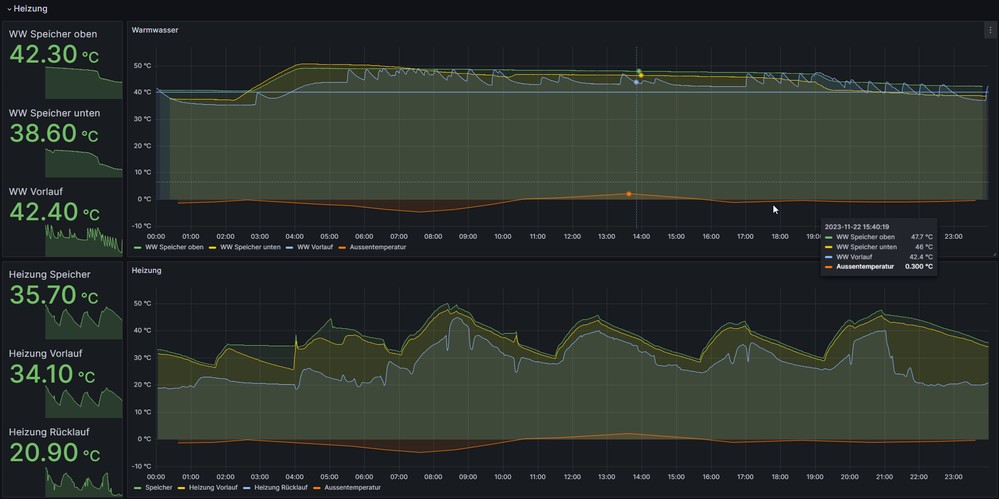

Hier mal ein Heizprofil der letzten 48h (Auslegungstemperatur 45°C)
Hi GerSch.
Die Übersicht ist natürlich spitze und es ist schade das man das nicht so aus der HomeCom App rausbekommt... Da sieht man leider viele weniger, aber wenn ich das was ich da sehe interpretiere dann läuft meine compress 7000i leider genau so. Wenn du da was raus findest das zu optimieren meld dich.

Zu dem Zeitpunkt habe ich die Temperaturwerte über simple Anlegefühler DS18B20 und einem ESP32 mit Tasmota abgegriffen. Die Leistungswerte werden von einem Shelly 3EM ermittelt. Mittlerweile habe ich mir dazu noch einen einen EMS-ESP32 Gateway geleistet was deutlich mehr Daten deutlich feiner abgreifen kann.
Hallo Gersch,
wie greifst du denn die Werte der WP ab ?
