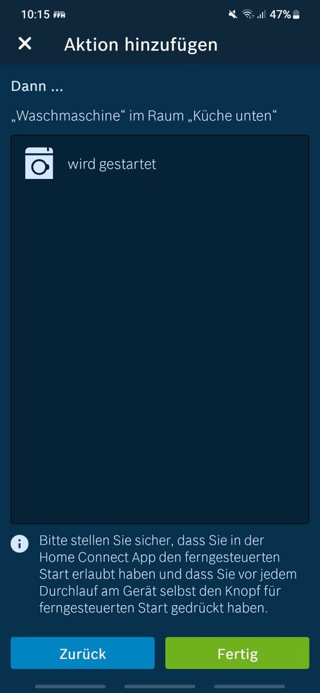

Ich habe seit ein paar Tagen eine Waschmaschine WAV28E43. Unter der Waschmaschine habe ich einen Wassermelder installiert. Nun möchte ich eine Automation programmieren. Bei einem Wasseralarm soll die Maschine sich abschalten. Jedoch kann ich bei Wasseralarm nur die Aktion "Waschmaschine wird gestartet" aktivieren. Gibt es nicht die Möglichkeit, die Maschine auch zu stoppen?Waschmaschine.jpg

Ist dann wohl nur mit einem zusätzlichen Zwischenstecker möglich.
Auch irgendwie merkwürdig.
Leider nein. Die Waschmaschine zu starten ist die einzige Aktion, die die Home Connect-Anbindung hergibt. Ist bei meiner auch so.
