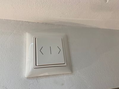

Metal2508
Hallo, vielleicht ist für einige unter uns dies hier eine Lösung. Gruss, WG
Der Link ist genial. Nur 17mm, das ist die Lösung für viele Anwendungen. Danke!
Ja danke für den Link, tolle Alternative. Hoffentlich passen auch andere Rahmen von Busch Jäger
Ich hab mir mal einen bestellt. Sobald angekommen/ installiert sag ich mal Bescheid. Gruß
Hallo zusammen, der Schalter aus dem link ist da, funktioniert mit SHC1, Rolladensteuerung II PERFEKT!
Mauch Einbindung in Homeassistant Null Problemo!
