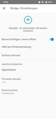

Ich hab gesehen, dass man auch die Signalstärke testen kann:
 Das vielleicht Mal checken?!
Nichts verändert, Signalstärke ist gut. So sieht’s unter IOS aus:
