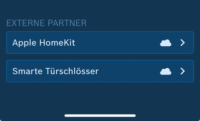

Wird Dir denn eine Verbindung zum Türschloss unter Mehr, Partner angezeigt:
Apps sind aktuell wobei die Yale App gibt es im Apple Store nur als 2023-4.0 und die hab ich
Partner Anzeige Smarte Türschlösser ist alles I.O.
