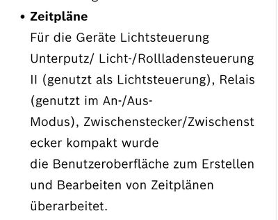

Ich möchte über die Zeitschaltuhr morgens und abends jeweils eine Lampe schalten (Bild Montag). Wenn ich das Profil kopiere, kommen an den anderen Tagen wirre Zeiten (andere Bilder). Versuche ich die Zeiten jeweils manuell nachzuregeln, dann springen die Zeiten wieder zurück. Habe vor kurzem von Controller 1 zu 2 gewechselt. Anfangs lief es noch, bin mir nicht sicher ob es seit dem letzten Controller Update ist. Ideen?

Am besten mal bis nächste Woche warten, bis das App Update kommt. Dann sollte es hoffentlich funktionieren.
Release notes: 
Samsung S23 FE Android 14
Samsung Tab S9 FE+ Android 14
Ok, danke.
Oha, das sieht tatsächlich nach einer Inkompatibilität von altem (App) und neuem Zeitplan (SHC) aus. Am Montag erscheint die neue App, damit funktioniert es bestimmt wieder.
Danke, ich warte und hoffe.
