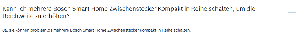

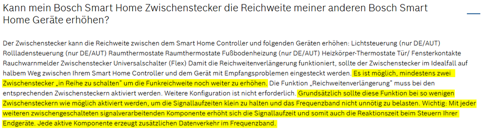

Du meinst @Geomo , der immer so schön winkt 👋 Ich bin damit zwar nicht gemeint, kann die Info aber bestätigen, die Einschränkung - bzw. die Limitierung auf zwei Repeater ist eher eine Empfehlung - gilt nur für den Zwischenstecker
In den FAQ's beider Varianten steht:
Zwischenstecker Kompakt als RepeaterZwischenstecker Kompakt als RepeaterZwischenstecker als RepeaterZwischenstecker als Repeater

Da hat der Bosch "Support" es dann wohl mit "in Reihe schalten" wörtlich genommen und die Empfehlung raus gegeben einen Zwischenstecker in den anderen zu stecken.....

@August @STdesign schaut Euch bitte die Übersicht zur Reichweitenverlängerung an, dort ist genau beschrieben, was geht und was nicht?
Die Aussage, dass der größte, graue Zwischenstecker beides verlängert ist so nicht korrekt, siehe Link.
