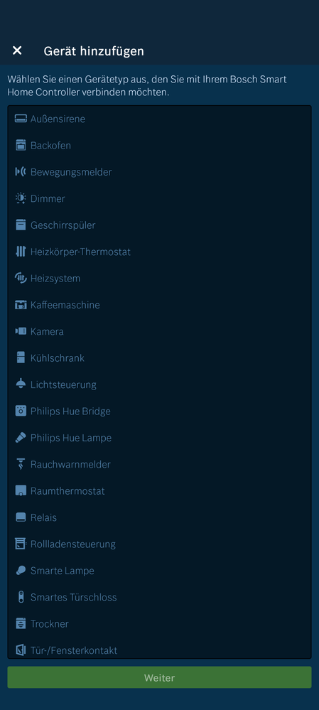

Hallo Zusammen, ich habe den Dimmer gerade installiert und scheitere schon beim "Gerät hinzufügen" bei der Auswahl des "Gerätetyps". Ich habe den "alten" Smart Home Controller mit dem aktuellsten Update (und schon einmal neu gestartet), allerdings fehlt mir der richtige Gerätetyp. So etwas eingängiges wie "Dimmer" ist in meiner Liste nicht vorhanden und bei lichsteuerung beschwert sich die App, das der QR-Code nicht zum Gerätetyp passt. Über schnelle Hilfe wäre ich wirklich dankbar!
nfalkenstein
Schau mal ob du die aktuellste Version der Smart Home App hast, bei mir gibt es den Dimmer (mit "altem" Controller) unter Punkt 4 in der App.
