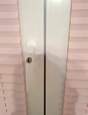

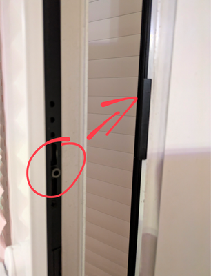

Ist das zweiflügelige Fenster von dieser Bauart mit Rahmensteg in der Mitte?
Oder von dieser Bauart ohne diesen Steg, aber dafür mit gegenseitiger Verriegelung der Flügel?
Bei der ersten Bauart wirst du zwei getrennte Tür-/Fensterkontakt II Plus brauchen. Bei der zweiten wackelts beim Einbruchversuch m.E. zwangsweise an beiden Flügeln, wodurch ein Sensor reichen sollte (auch für die Öffnungserkennung).

Hallo STdesign,
Wir haben die zweite Variante.
So glaube ich es auch. Ich denke Versuch macht klug. Ich werde es eohl an einem Fenster pobieren.
