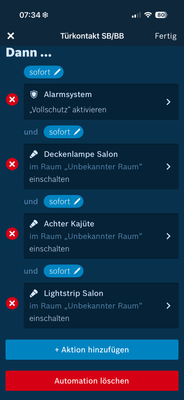

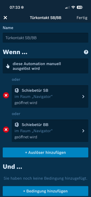

Dann musst du wie Maurice schon erwähnt einfach das Alarmsystem aus deiner Automation raus nehmen.
Im Moment wird bei jedem öffnen der Türen das Alarmsystem scharf geschaltet.

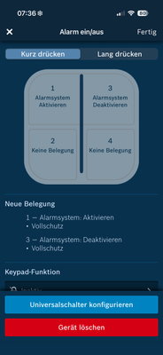

Dann zeig und gerne mal die Einstellungen des Universalschalters und auch von der App.
Ich glaube, hier liegt irgendein Missverständnis bzgl. der Bedienung vor.

Du aktiviert mit jedem öffnen der SB oder BB Tür das Alarmsystem. Wolltest du es vielleicht nur als Bedingung haben? Dann muss es unter UND eingetragen werden.

Genau das tut deine Automation - wenn Tür geöffnet wird, dann Alarmsystem scharf schalten.
Ich möchte, dass der Alarm nur manuell scharf/unscharf geschaltet wird und auch desktiviert bleibt bis ich ihn manuell wieder Aktiviere
Dann entferne einfach die Aktion "Alarmsystem Vollschutz aktivieren" aus der Automation.
Alarmsystem und der Universalschalter selber sehen gut aus mit den Einstellungen.

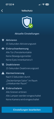

Verwechselst Du eventuell "Alarmsystem aktivieren" (scharf schalten) und "Alarm auslösen" (bei Öffnung einer Tür Sirenen + Licht an)?
Ersteres machst Du über den Universalschalter.
Letzteres macht das Alarmsystem selbst, basierend auf den Einstellungen im jeweils aktiven Profil (bei dir Vollschutz). Eine Alarmauslösung mittels Automation ist weder erforderlich noch möglich.
