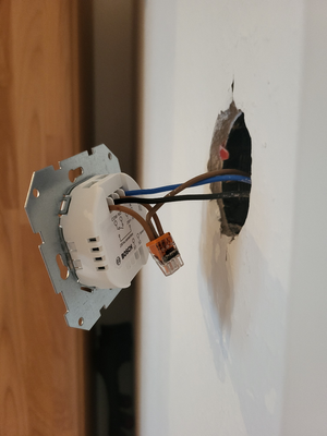

Hallo allerseits,
Ich habe ein neues Bosch Raumthermostat 2 230v.
Zuhause hatte ich ein altes Velta rf230 (Bild anbei). Es hat nur zwei Kabeln, Blau und Braun.
Soweit ich verstanden habe, schließe ich L zu L, N zu N, und verwenden die Klemme zwischen COM und L. War’s das schon? Oben habe ich was von schwarzer Kabel müsste in NO angeschlossen werden. Habe aber nur zwei Kabeln.
Danke im Voraus für die Hilfe.
Du brauchst auf jeden Fall drei Leitungen. Zwei für die Spannungsversorgung (L, N) und eine an NO, die durch das Raumthermostat geschaltet wird und zum Stellantrieb geht.
Ergänze Mal das Foto, dann wird vielleicht klarer was fehlt und wie du dir ggf. behelfen kannst.
Du musst zusätzlich einen Neutralleiter in die Dose legen, anders geht es nicht.
Die blaue Ader des vorhandenen Kabels ist kein Neutralleiter, sondern wahrscheinlich der Anschluss des Stellantriebs (und muss daher an NO).
Skandou
Danke für die viele Rückmeldung.
In der Unterputzdose ist leider Nix anderes als die zwei Drähte. Ist es kompliziert / aufwändig / teuer noch einen Neutralleiter zu legen oder anlegen zu lassen?
Hallo  @Skandou
das kommt darauf an, wo die nächste Lichtschalter oder Steckdose ist. Da kann man den N abzweigen
