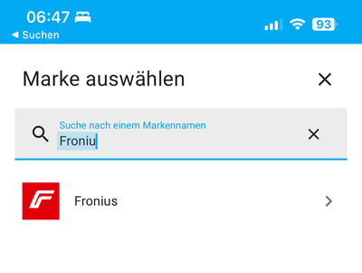

Ich habe mittlerweile home assistant. Es läuft tadellos. Wobei das schon ziemlich kompliziert werden kann. Die Anleitungen sind nahezu alle auf englisch und setzten teilweise einiges voraus.
Die Integration von homeconnect war ziemlich tricky, da gibt es einiges zu beachten, es ist alles auf englisch und man muß sich auch nochmal als Entwickler registrieren.
Der Trockner wurde dann gefunden. Die Türüberwachung geht tadellos, ebenso Programman- und Abwahl. Die remote Start Funktion geht aber nicht, daß einzige relevante. Laufzeit und gewähltes Programm werden nicht angezeigt. Starte ich z.B. das Baumwollprogrann direkt von HA, läuft der Trockner, er läßt sich auch stoppen. Wähle ich das Programm und möchte es aus der Ferne nur starten, versagt der Trockner.

nach einem Update läuft alles tadellos.
Ich bin begeistert.
Danke für die Tipps.
Sonne scheint und das Gerät flitzt.😊🤗
