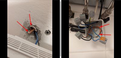

ich möchte ein Raumthermostat II 230 V anschließen, bin aber sehr verunsichert wegen der bestehenden Verkabelung.
Bisher ist ein RAA21 Elektromechanischer Raumthermostat installiert, welches auch tadellos funktioniert und die ATLANTIS 25 HWW KOMBITHERME regelt.
Hier ein paar Bilder zu dem Siemens Raumthermostat:
Hier ein Bild von den Drähten an der Therme:
Der braune und orangene Draht sind nicht angeschlossen, weder am Thermostat noch an der Therme.
Es scheint nur der schwarze und der blaue hinzuführen.
siehe Bild im Vergleich:
Jetzt die Frage, wie schließe ich da das Bosch Raumthermostat II 230V an??

Dein bisheriges Thermostat benötigt keine Stromversorgung, da es rein mechanisch ist. Daher sind nur zwei Adern angeschlossen (potentialfreier Kontakt). Für das Bosch-Thermostat benötigst Du vier Adern, die zum Glück vorhanden sind.
Am RT II 230 V klemmst Du blau auf N und schwarz auf L, die zwei bisher nicht verwendeten Adern braun und orange(?) auf COM und NO. Die Brücke nicht setzen.
In der Abzweigdose kommen diese vier Adern unten links an. Die klemmst Du so um:
Blau und schwarz mit auf die Versorgung (die zwei Wago-Klemmen oben links).
Braun und orange auf die Steuerleitung zur Therme (die zwei Wago-Klemmen unten).

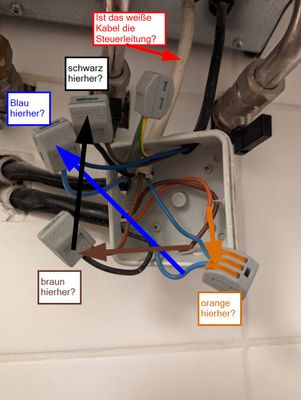

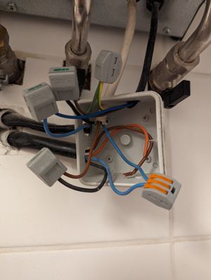

Hallo Maurice,
noch einmal für mein besseres Verständnis, bevor doch noch was abfackelt! 😇
Meinst du es so?
Anschluss VerteilerdoseAnschluss Verteilerdose

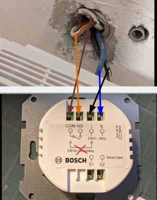

und am Thermostat so:
Anschluss ThermostatAnschluss Thermostat
Danke!
LG
Genau so. An den beiden Klemmen oben links hast Du dann jeweils drei Adern (Verteilung der 230V-Versorgung auf Therme und Thermostat), an den beiden unteren jeweils zwei (Verbindung des potentialfreien Kontakts des Thermostats mit der Steuerleitung zur Therme).
